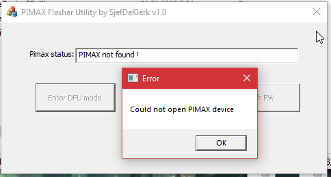

PIMAX_flasher пишет что не видет устройств.

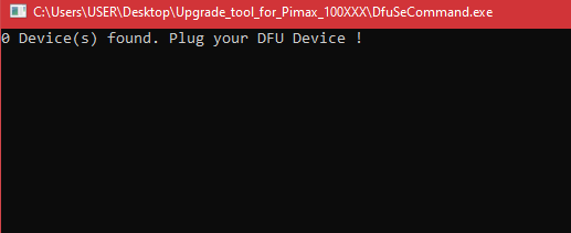

Пробовал. flashertool не видит шлем.

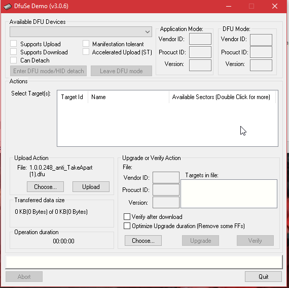

я почитал все комменты в прикреплённой вами ссылки
dfuse даже на секунду не видет каких либо устройств.
